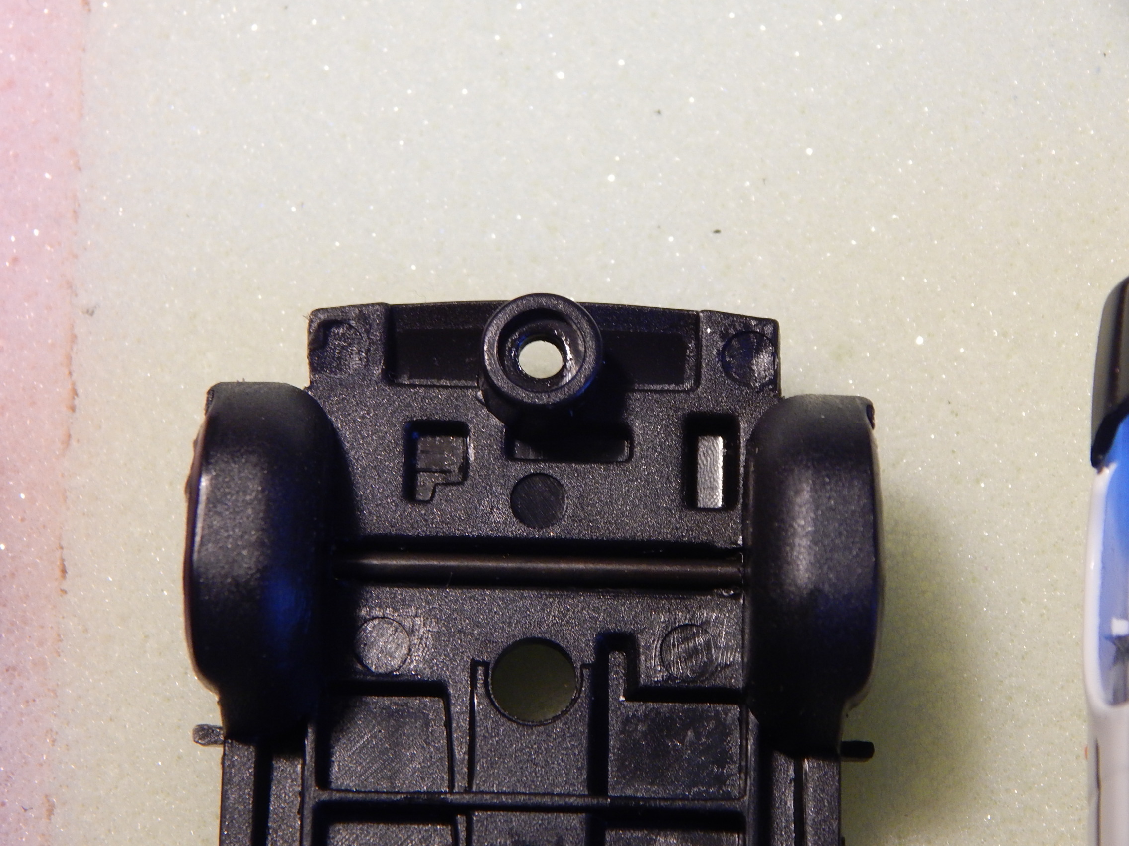

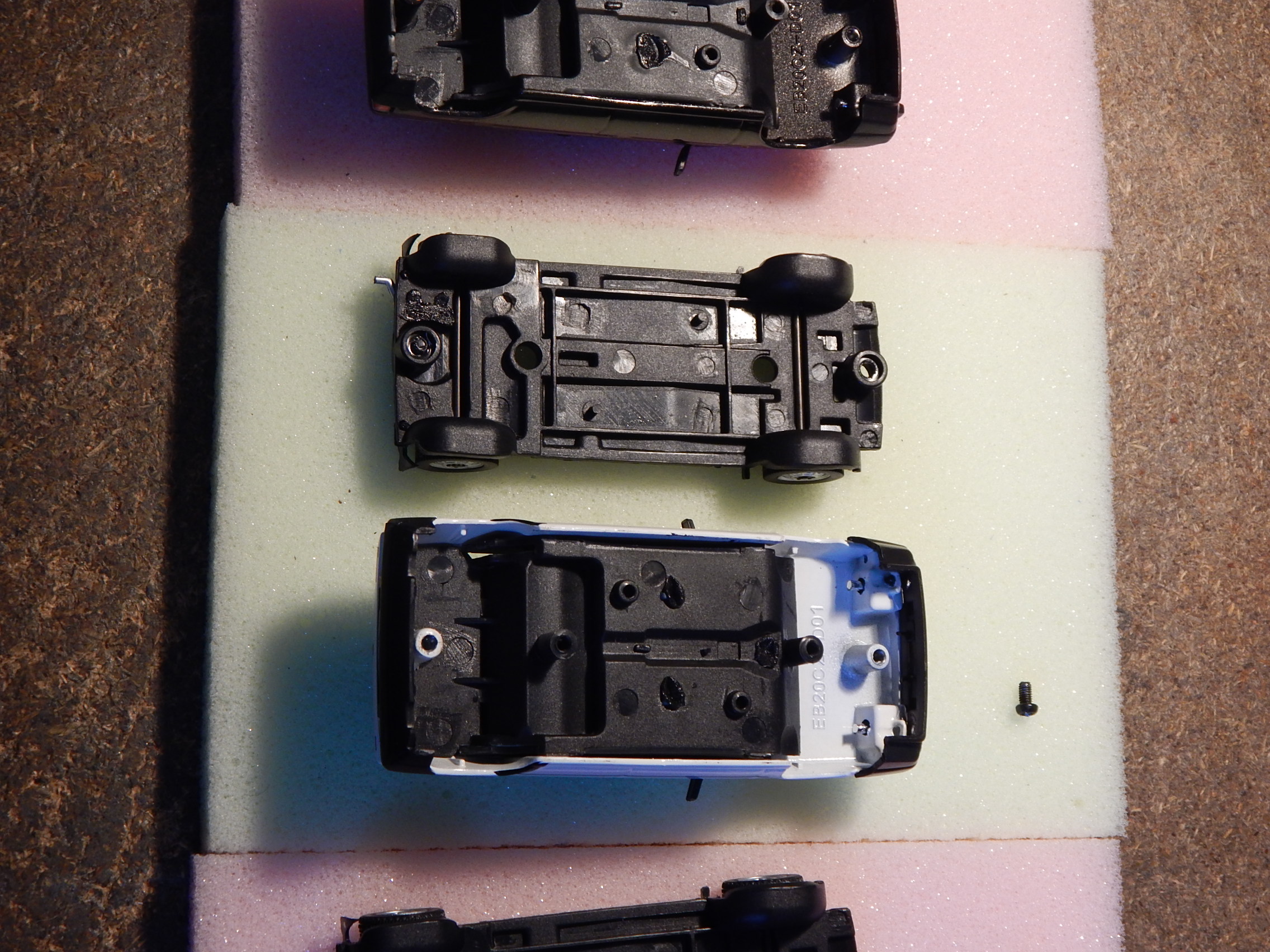

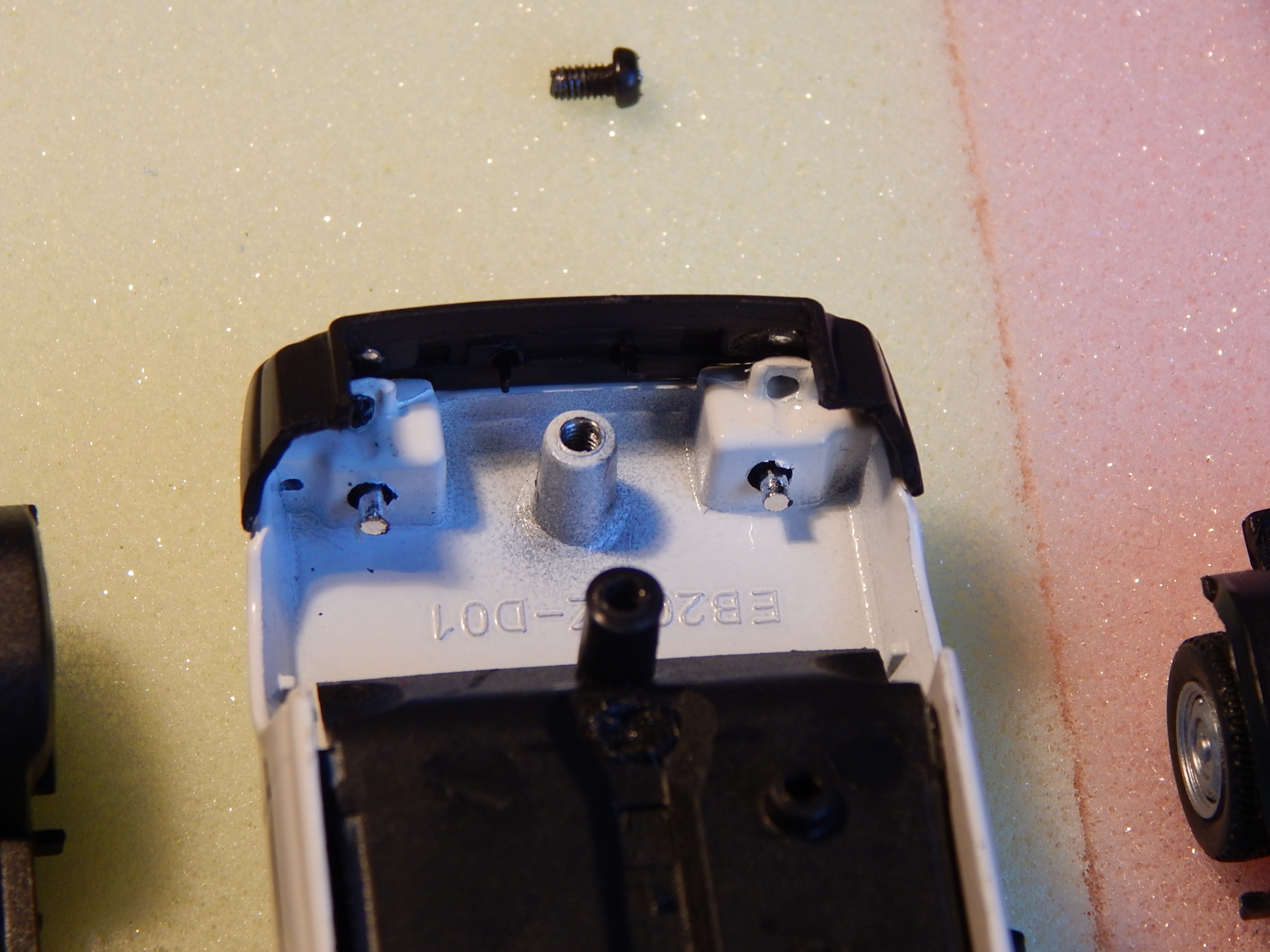

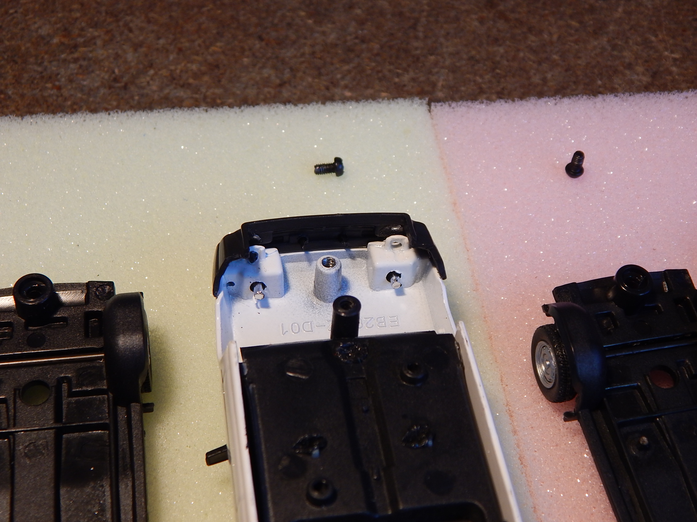

Tady máš pár fotek, snad Ti pomůžou. Zadní šroubek tam jsem neměl problém , když pominu jeden šroub s totálně strženou hlavou a už jsem koketoval s myšlenkou to odvrtat. Předek je dost na těsno. Mě funguje chytit podvozek za přední kola a kolébavým pohybem a tahem kolmo od kastle a pustí se to. Při této operaci se hýbe i přední nárazník ale zatím se mi nestalo že bych ho utrhnul a to by se zas tak moc nestalo, musel by se přilepit. Bacha ale na kolečka u BLACK LINE ! Tam držet opatrně jinak se ráfek utrhne ze špic. Ty alu kola maj hrozně křehký.

Paráda, děkuju!
